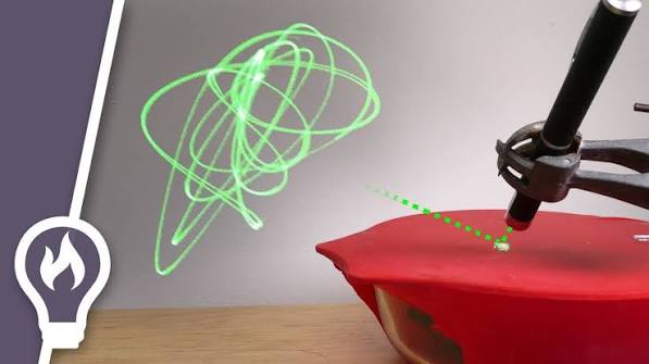

apontei o laser a um espelho preso a um motor (o que produz um circulo) orientei o reflexo para um segundo espelho preso ao altifalante e liguei o walkman -> o circulo deformava-se com o som de modo a obter efeitos interessantes:

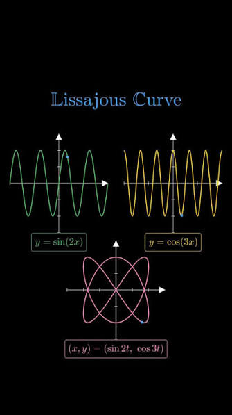

Ainda não arranjei uma forma decente de gerar áudio com LEGO (sem altofalante) por isso optei por uma das outras experiências: dois motores com espelhos, a velocidades diferentes; em determinadas combinações de velocidades conseguem-se as chamadas Figuras de Lissajous:
