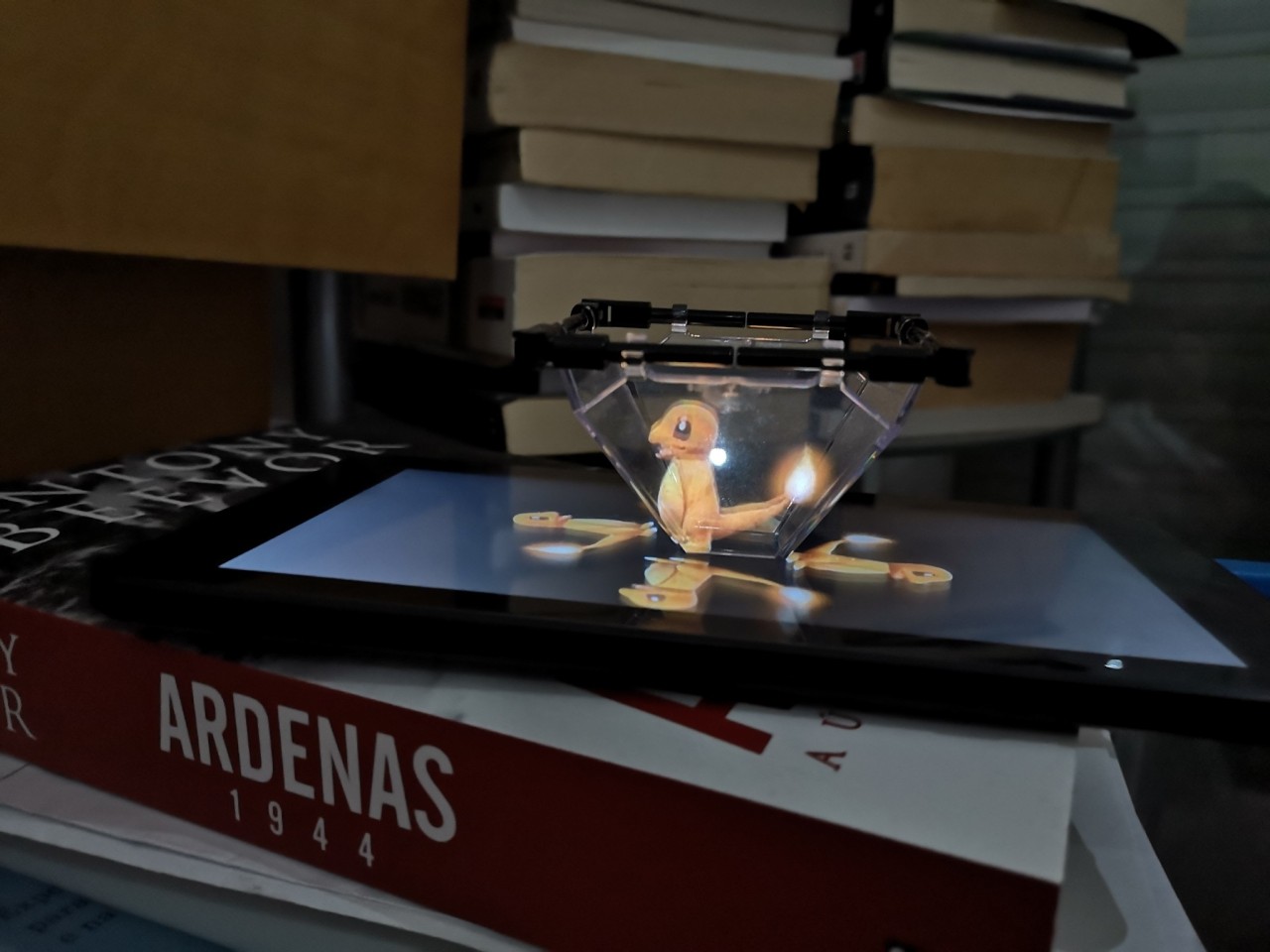

Depois de ter andado a brincar com uma pirâmide feita em folha de acetato e uns videos do youtube descobri por acaso numa das caixas de arrumação esta peça:
x1435pb001
Descobri que existe em transparente e por isso na primeira oportunidade juntei 4 a uma encomenda que chegou a semana passada. Passado os dias de quarentena do pacote eis um primeiro protótipo com algumas barras e clips para dispor as peças numa pirâmide quadrangular truncada:
O tablet baratucho é fraquito para o efeito - o meu telemóvel com a luminosidade no máximo produz imagens mais vibrantes... só que bem menores. Vou ter de requisitar o iCoiso do #1 para ver se ao menos na electrónica da imagem a Apple faz alguma coisa de jeito.

Muito fixe a ideia de utilizar essas peças!
Há um par de anos montei uma dessas pirâmides cortando e colando pedaços de uma caixa de CDs, a qual depois emprestei a um colega e nunca mais voltei a ver...
Como tenho essas peças todas, acho que vou novamente produzir uma pirâmide truncada, agora muito mais facilmente! :) :clapping:
Em vez das barras (4L suponho) para cada meio lado, talvez um rigid flex tube à medida (devo ter).

Conchas Escreveu:
06 mai 2020, 10:04
Acho que são 3L. Era o que tinha à mão, mais os bar clips.
A minha ideia é fazer um género de armação Technic que sustente a pirâmide sobre o TFT para não ter que a realinhar cada vez que vou por um video a passar. Bom mesmo bom era descobrir onde é que pus o display USB que usei uma vez com o EV3, só passava imagens e não videos mas sempre era qualquer coisa mais mocável na minha onda.

A estrutura está mais ou menos feita:
uma nota, em conversa com a marida: para ver a imagem/video não são necessárias as 4 faces da pirâmide, uma basta - a que estiver virada para o observador. A estrutura quandrangular é meramente para que se possa ver mais ou menos a toda a volta.

A minha solução,
Funciona bem para um telemóvel. Num tablet grande (ex. 10") pode ficar relativamente curto, para certas imagens!
De facto parece que convém ter um suporte com pés, pois o zingarelho passa a vida a escorregar em cima do vidro, vá-se lá saber porquê (quando o video tem som, ainda se percebe...). Não tinha observado na minha versão anterior, feita por métodos tradicionais... :P
