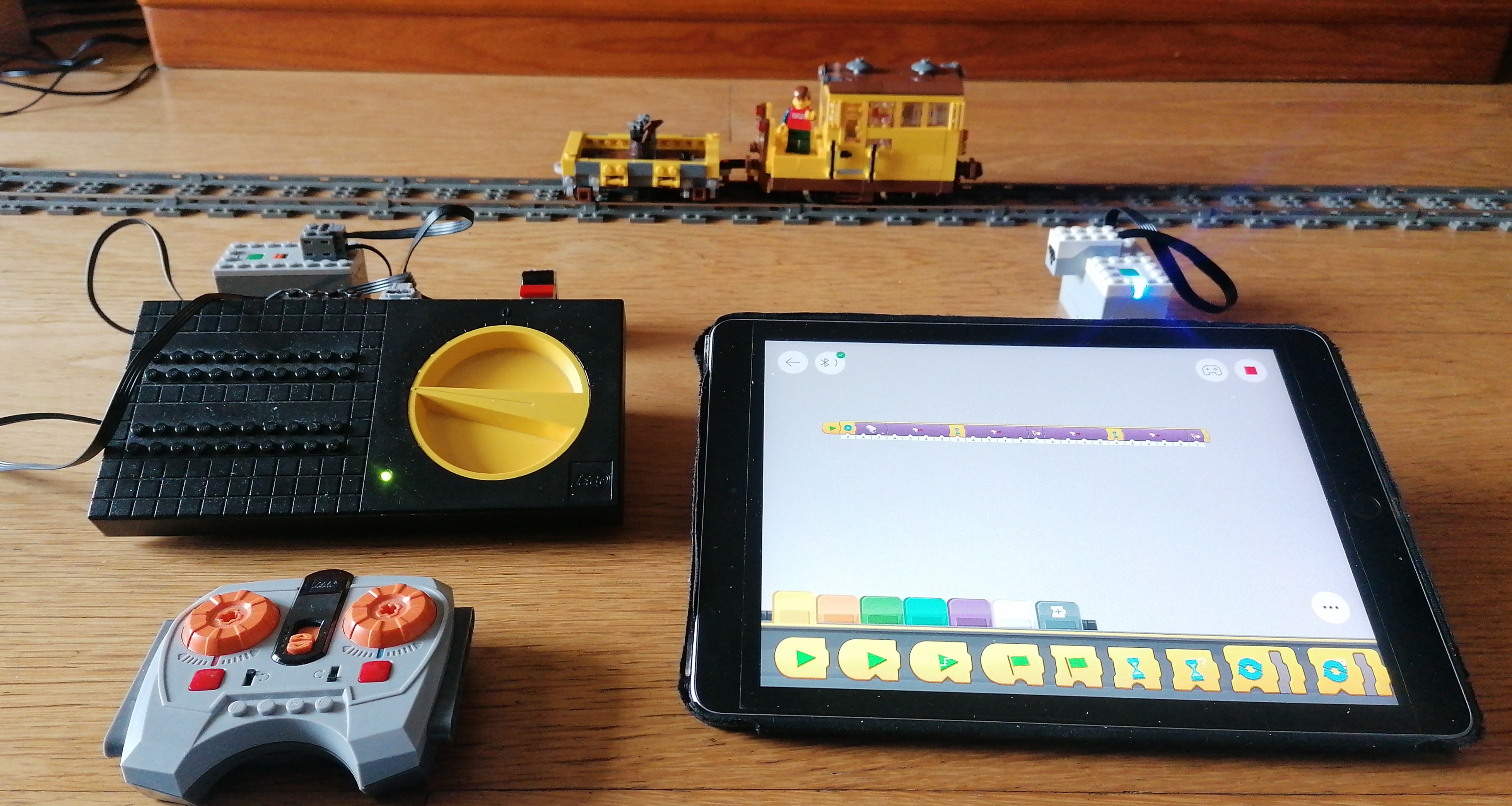

Hoje juntei duas coisas que gosto muito, comboios e programação com LEGO.
Aproveitando o sistema Powered Up da LEGO e os velhinhos comboios de 9V criei um sistema Stop and Go totalmente LEGO.
Nas nossas exposições usamos este sistema, mas é controlado por uma placa que compramos na Conrad.
O que eu fiz foi juntar os três sistemas que a LEGO usa nos comboios, 9v, Power Functions e Powered UP e o resultado é este:
Espero que gostem! Uma foto do sistema:

Boa! Pelo que percebo, funciona assim:
  1. O tablet envia os comandos de andar/parar via Bluetooth para o hub PU.
  2. O hub reencaminha os comandos através do sensor de cores do Boost para o receptor PF via infravermelhos.
  3. O receptor PF, alimentado a partir do transformador de comboios através da caixa de pilhas vazia (necessária para fornecer alimentação aos pinos 9V e GND do receptor PF), liga e desliga a alimentação da linha de comboio 9V.
  4. O comboio anda para trás e para a frente, alimentado a partir da linha.
Parece-me um esquema um bocado complicado, que poderás simplificar (e não precisar de ter o tablet sempre conectado) se quiseres usar componentes não-LEGO, nomeadamente um SBrick. Usa-lo em vez do receptor PF (dispensando assim o receptor PF, o hub PU e o sensor de cores), e a partir do tablet configura-lo para fazer os movimentos para trás e para a frente conforme as temporizações desejadas. Depois disso o SBrick não precisa mais do tablet para funcionar.

Sim tenho um Sbrick da primeira geração, mas aqui a ideia é usar 100% lego.
Mas obrigado pela dica, quem sabe da próxima vez faço assim um vídeo. Se tiveres algo assim já feito, podes partilhar aqui
