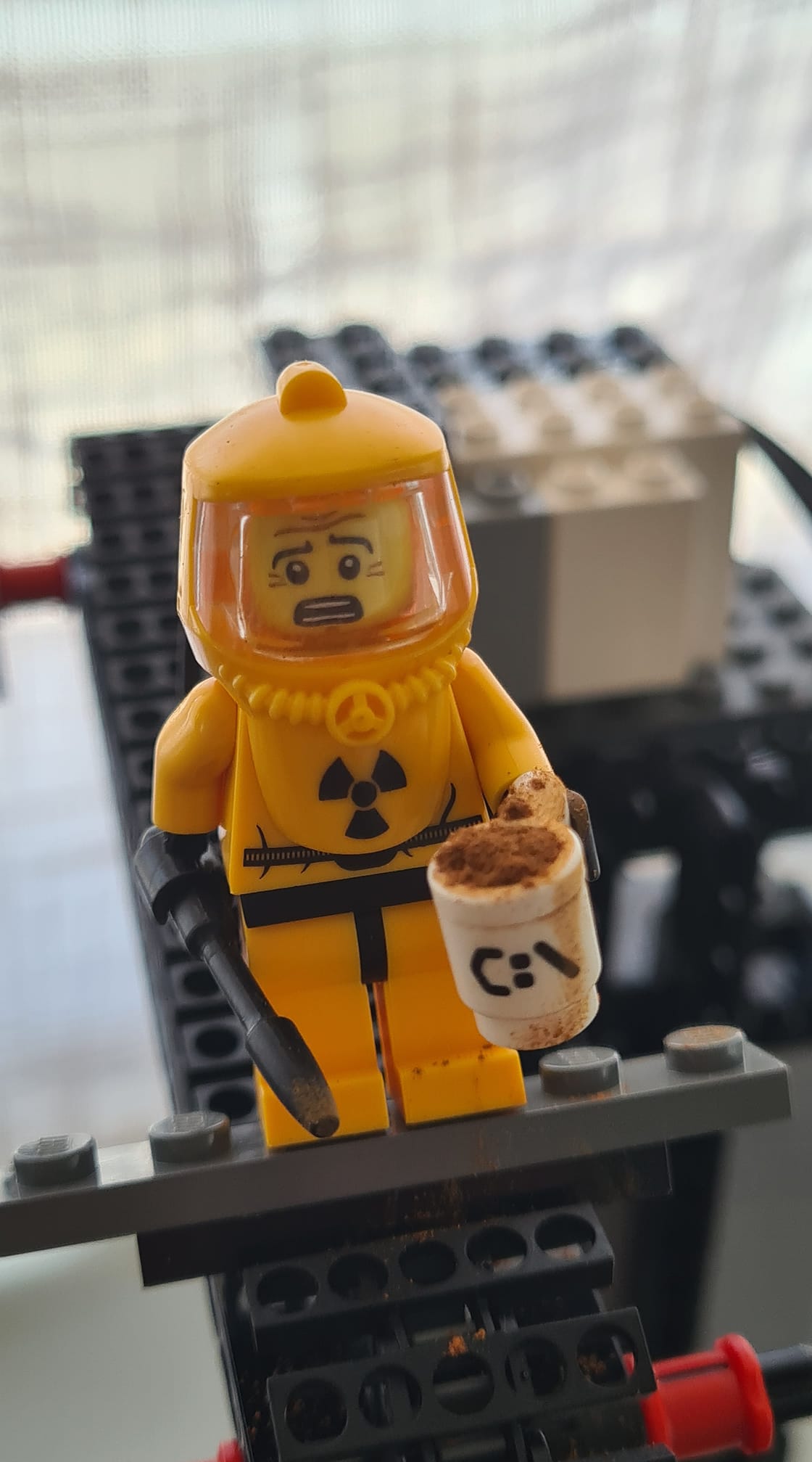

Actualizado com o 4º módulo, o Salpicador de Canela ou Cinnamon Sprinkler que as coisas ditas em inglês soam mais pomposas :D
blabla mais do mesmo, o 1º módulo Transportador depois de se posicionar debaixo do 2º módulo manda servir 3 camadas, depois segue para o 3º módulo e manda acender o shot e agora segue para o final, onde está o 4º módulo e manda salpicar canela blabla python blabla broadcast
