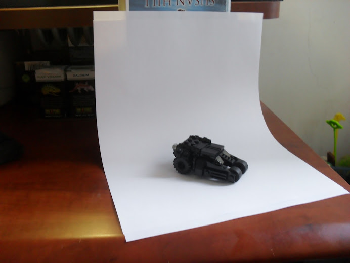

Uma vez que eu sou um dos utilizadores que costumam apresentar os seus MOCs num fundo branco, vou-te explicar os meus "truques"  ;):
Tirei duas fotos para exemplificar, com o meu Tumbler
-> Foto como as que eu apresento aqui na PLUG:
-> Como tudo isto é feito  ;D:
  Como já deves ter percebido, o fundo branco é na verdade papel. Para MOCs pequenos como os meus bastam duas folhas de papel de fotocópia A4 (uma por cima da outra, para que o fundo fique mesmo branco e não se vejam "sombras" do que está por trás na foto), no entanto se queres fotografar o Vampire GT o melhor é usares duas folhas A3, se mesmo assim ficar pequeno encostas-as umas às outras, e num programa de correção de fotos (Galeria de fotos do Windows live, por exemplo) apagas as linhas entre as folhas da foto.
  Para a fotografia ter uma claridade "natural", recomendo que as fotografes entre o meio-dia e as 3 da tarde (horas de maior sol) junto a uma janela. Se não tiveres possibilidade de o fazer ou não houver luz suficiente, aproxima do cenário um candeeiro de secretária, com o abatjour coberto com papel-vegetal, para a lâmpada não ficar refletida nas peças.
  Faz sempre um bom enquadramento da foto: o MOC deve ficar ao centro (a não ser que queiras dar um efeito especial à foto) e não se deve ver as margens do papel na foto (terias depois de recortá-la no computador e ela acabava por ficar com uma resolução esquisita  ;))
Bom, espero ter ajudado  :)

Ah, outra coisa: como deves ter visto na segunda foto, as folhas nunca são dobradas, apenas ligeiramente enroladas: isto faz com que não se veja uma linha na foto.  :)
