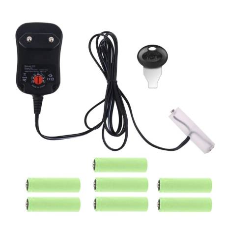

Trata-se de uma fonte de alimentação (vulgo "transformador") em que a saída se faz através de uma pilha AA falsa. Resumindo como funciona:
  1. Mete-se essa pilha (transparente na imagem) no compartimento de pilhas do aparelho (caixa de pilhas, hub ou similar), na posição em que os pólos + e - seguem para dentro desse aparelho.
  2. Preenche-se o resto do compartimento com o resto das pilhas falsas fornecidas (verdes na imagem; não usar pilhas verdadeiras!), para completar o circuito eléctrico.
  3. Regula-se a tensão correcta na fonte de alimentação (normalmente 9V para LEGO)
  4. Liga-se à tomada eléctrica.
  5. Profit! 8)
Caso estejam interessados, fica aqui o link que encontrei mais barato à data em que escrevo isto. Como os preços flutuam muito, poderá de futuro deixar de estar aqui disponível e/ou haver mais barato nalgum outro vendedor, portanto recomendo pesquisarem antes de comprar.
https://aliexpress.com/item/1005002084300037.html
Isto é capaz de interessar especialmente ao @ruialmeida e ao @VascoAlmeida, para os seus inúmeros mecanismos de GBC.

Atenção à corrente, esse é de 1.2 A... dá para um motor L mas provavelmente vai-se abaixo com um motor XL.
Eu usei 2 destes da Mauser de 3A e tenho um outro de 5A:
https://mauser.pt/035-3586/fonte-de-ali ... -5-5x2-1mm
ligo aos bornes com pinças crocodilo mas podes facilmente fazer um adaptador para essas pilhas dummy (a Mauser tem uns "eliminadores de pilhas" que são a versão USB desse carregador que referes.

Hmm, tinha ideia de que 1.2 A seria mais que suficiente para motores LEGO mas um saltinho à respectiva página do Philo fez-me descer à realidade. :-\ Nestas situações, quando uma carga excede a corrente que a fonte consegue fornecer, a tensão fornecida cai e portanto a carga deixa de funcionar até voltar a portar-se bem e pedir corrente razoável, certo?
CyberX Escreveu: Ontem, 16:29 a Mauser tem uns "eliminadores de pilhas" que são a versão USB desse carregador que referes
Se for como os USB que vi no Expresso do Ali, esses só dão para substituir no máximo 3 pilhas (4.5 V) por causa dos 5 V da fonte USB, e também imagino que não consigam fornecer muito mais corrente.

Bem, se a ficha "barril" for a mesma, pode-se combinar uma fonte de 3/5 A como as do @CyberX com um eliminador destes, e evita-se o ferro de soldar: https://aliexpress.com/item/1005007515885084.html
Mas também seria preciso comprar mais pilhas falsas para perfazer o total de 6.

Eu não soldei nada, usei fichas de barril com crocodilos que comprei algures (Mauser? PT Robotics?). Se as há para pilhas dummy, porreiro pá.
Mas tb podes usar adaptadores de fichas de barril para terminais de parafusos, cortar cabos com picças de crocodilo ou pilhas dummy e apertar com uma chave philips, no solder required.

depende. se acionares um circuito de proteção (um fusível térmico por exemplo) vais ter de esperar que rearme. Na mesa Disney tinhamos o compressor do aquário com um motor XL, comecei com um adaptador USB para PF da PV produtions e estava sempre a "tripar". Em Braga tinha usado um regulador dos comboios de 9V mas aqui acabei por recorrer a um battery pack Power Functions 6xAA
AVCampos Escreveu: Ontem, 16:51 Se for como os USB que vi no Expresso do Ali, esses só dão para substituir no máximo 3 pilhas (4.5 V) por causa dos 5 V da fonte USB, e também imagino que não consigam fornecer muito mais corrente.
A ideia era cortar o cabo e aproveitar, deitando fora o USB (fiz isso no passado para a gaita de foles). Naõ tinha conhecimento dessa versão com barrel jack 5.5x2.1
