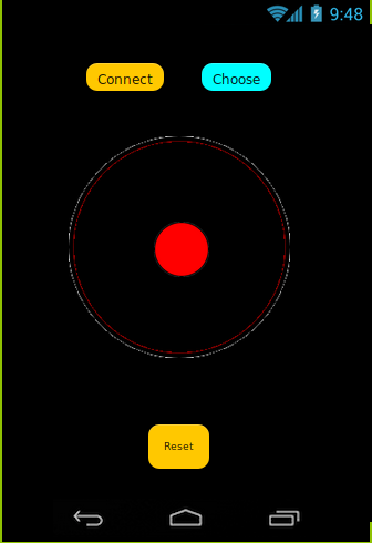

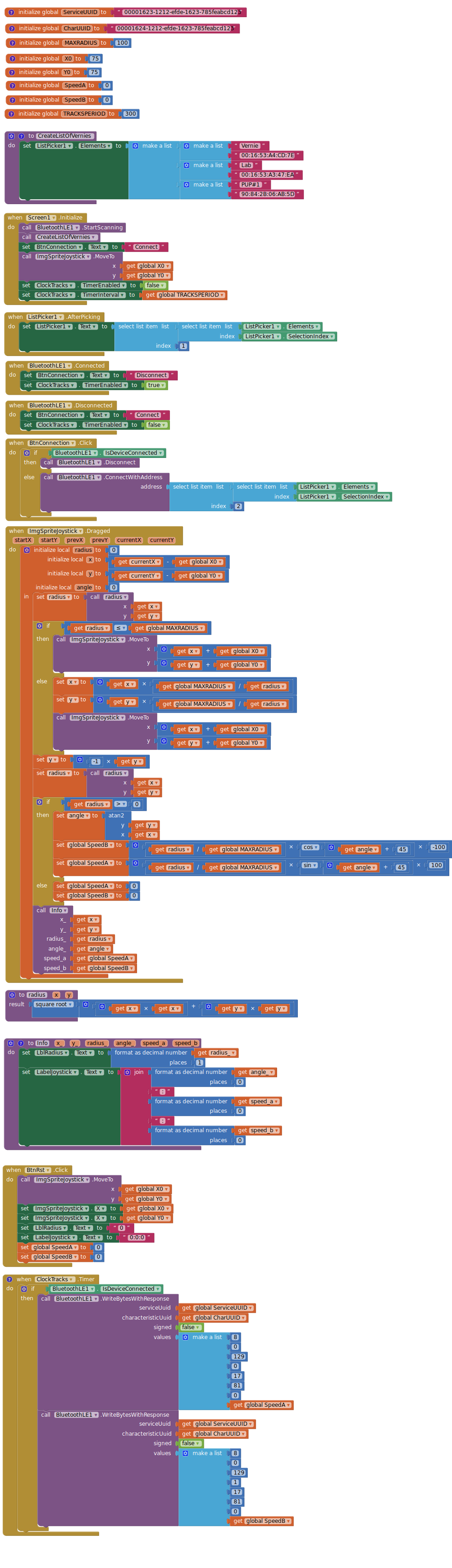

Em poucos minutos reconverti a aplicação que tinha feito para o BOOST Vernie com o MIT App Inventor de modo a funcionar com o "HUB NO.4":
Na prática foi apenas remover os blocos de código que tinha para o gatilho e para o sensor de cor e desanuviar o ecran de modo a poder aumentar o joystick.
A aplicação consiste nestes componentes visuais:
e nestes blocos de "código":

Tudo muito fixe e de repente vi código com caixinhas e tive um calafrio  :-X >:D ;D
Mensagens: 4558
Re: [Powered Up] MINDSTORMS EV3 + Powered Up
Sintaticamente correcto. Zero erros de compilação. Que mais podes querer?  >:D
È bom para iniciantes. Que no caso de criar Apps é o que eu sou. Ainda tentei umas coisas com Kivy (python IDE cross platform) mas quando cheguei ao SBrick, ao WeDo2 e ao BOOST não suportavam BT BLE por isso não tendo cão caço com gato.
