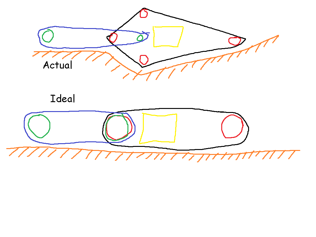

A forma actual das lagartas, que escolhi para dar espaço interno à mecânica e porque não há rodas de lagarta LEGO suficientemente grandes/fáceis de usar, faz com que a área de contacto com o solo seja segmentada em vez de linear como se houvesse só uma lagarta em cada lado. Para subir escadas, convém ter uma área o mais linear e comprida possível, como podem confirmar o @CyberX e o @oracid.
Para poder ter lagartas desta forma e tamanho, será necessário usar rodas LEGO como estas e ter de confiar na fricção entre elas e as lagartas, ou usar rodas com dentes não-LEGO, por exemplo impressas em 3D.

Entendido!
Ou então usar rodas com pneus grandes, em vez dessas que mostraste.
Mensagens: 13819
Re: [MOC] Croc
Exacto, mas é preciso continuar a confiar na fricção entre os pneus e as lagartas, e nesse caso é ainda mais importante manter as lagartas bem esticadas, o que implica algum tipo de suspensão. E lagartas muito esticadas introduzem muito atrito. É definitivamente um problema não-trivial!
