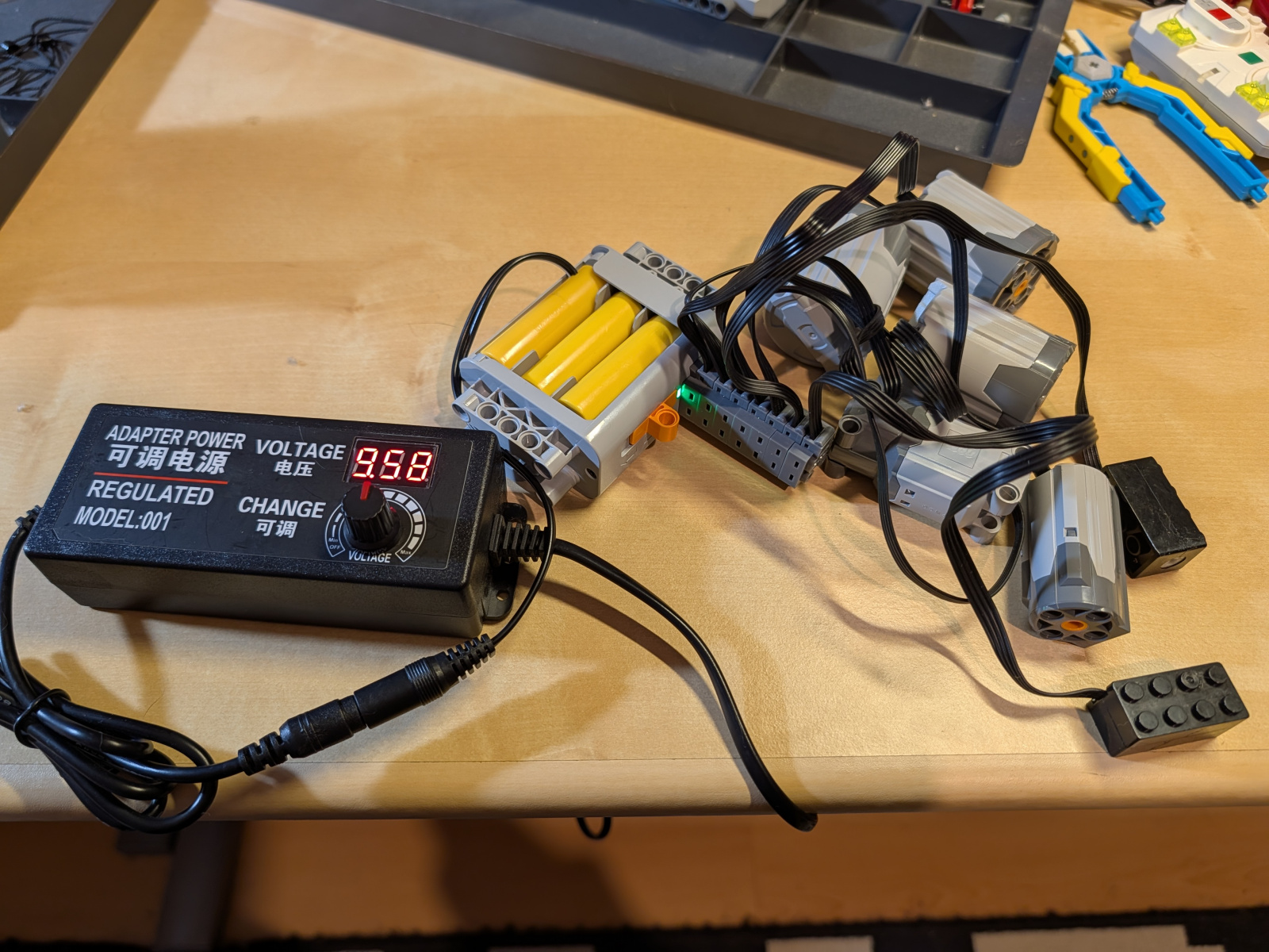

Com medo da falta de corrente, acabei por comprar os componentes isoladamente (escolhi o modelo que dá 3-12 V e 5 A) em vez do "tudo-em-um".
Para testar, liguei a uma caixa de pilhas PF Technic estes motores abertos que tinha à mão e pu-los a funcionar todos em vazio:
Aqui reparei que faz diferença qual a versão da caixa de pilhas em uso. A versão antiga (com LED verde-lima) desliga-se passado uns momentos com estes motores a trabalhar, e para não cortar corrente assim que a ligo tenho de encaixar as fichas dos motores uma a uma. Com a versão nova (com LED verde forte), já não tive problemas nenhuns.
- 3 x XL;
- 1 x L;
- 1 x M;
- 2 x micromotores chineses ("miclomotoles"?

Re: Eliminador de Pilhas
Interessante!
Que items compraste mesmo!?
- AVCampos
- Mensagens: 13803
- Localização: Barreiro
Foram estes coisos...
Fonte de alimentação: https://www.aliexpress.com/item/1005010774275252.html (Color: 3V-12V 5A; Socket Standard: EU)
Pilha falsa principal: https://www.aliexpress.com/item/1005009869317217.html (Color: EU; não encontrei sem fonte de alimentação)
Pilhas falsas "de enchimento": https://www.aliexpress.com/item/4000589667648.html (Color: AA)
